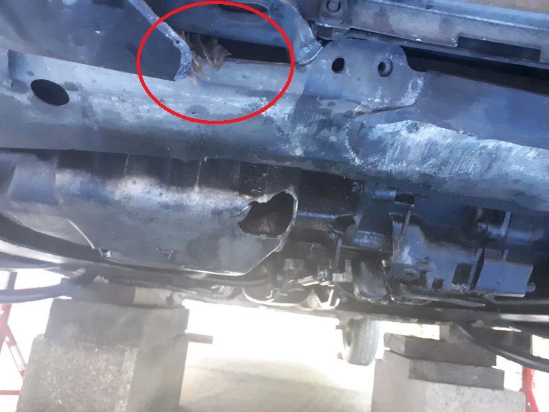

Voici le Terreplein non signalé que j'ai pris :
Et voici les dégâts :
Carter troué :

MessageSujet: Re: Changer carter moteur    Dim 17 Sep 2017 - 7:00
ouille! ça a tapé dur! Embarassed
Il existe une autre solution, lever le moteur en ayant démonté le support moteur, biellette commande de vitesses, biellette de débattement sous caisse.
Pour lever au maximum, surveiller les canalisations assistance direction et conditionnement d'air, les durits,.....pour éviter les arrachements et le déboitement du cardan droit!
Desserrer si besoin le berceau moteur en démontant les éléments (tirants) cités sur les fiches ci-dessus et baisser le coté droit sans rien démonter de la suspension, attention au flexible de frein, sinon déposer l'étrier pour l'écarter!
L'objectif est de passer la pompe à huile lors de la dépose du carter!
Avant de desserrer le support moteur, marquer l'emplacement sur la caisse et les éléments entre eux, pour le remonter à sa place initiale, sinon ça va cogner!
Le montage en usine est fait sur une installation pour gérer la géométrie et le limiteur de débattement!
Attention à la mygale? scratch  confused
