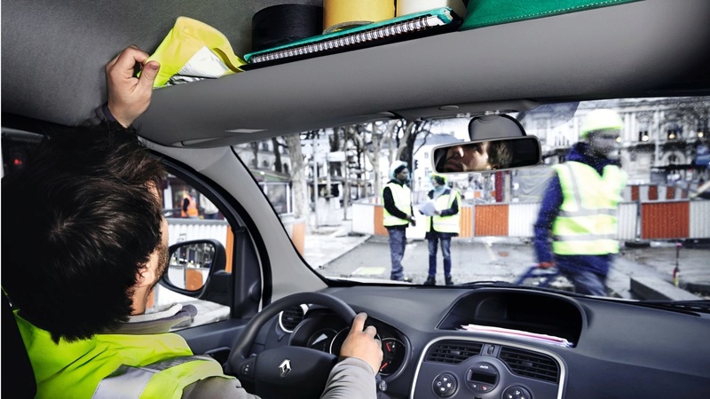

MessageSujet: Re: comment installer un ciel de stockage sur mon kangoo   Sam 8 Oct 2016 - 20:40
Bonsoir Ivo et Marsu !
On est bien d'accord, nous parlons du rangement au dessus du poste de conduite, comme sur la photo ci-dessous :
Ne t'inquiète pas Ivo pour ton Français, nous parlons tous la même langue, celle des Kangooistes !

MessageSujet: Re: comment installer un ciel de stockage sur mon kangoo   Sam 8 Oct 2016 - 21:40
Leptithomevert,
Oui, c'est la piece je voulé dire, merci pour la réponse de mon francais.

yep, c'est ça une capucine !!! Exclamation Wink
