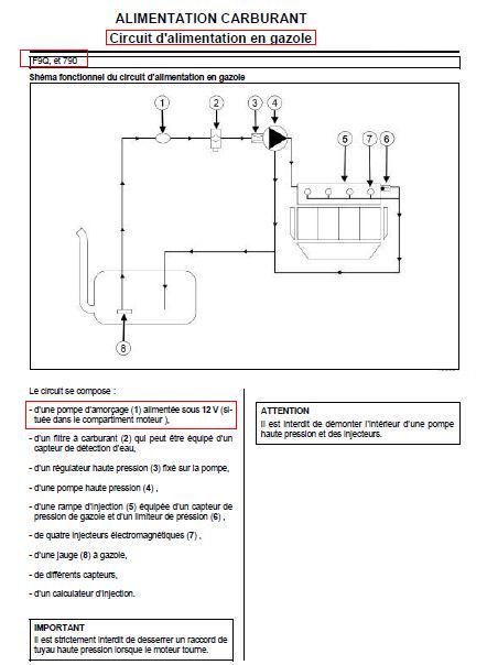

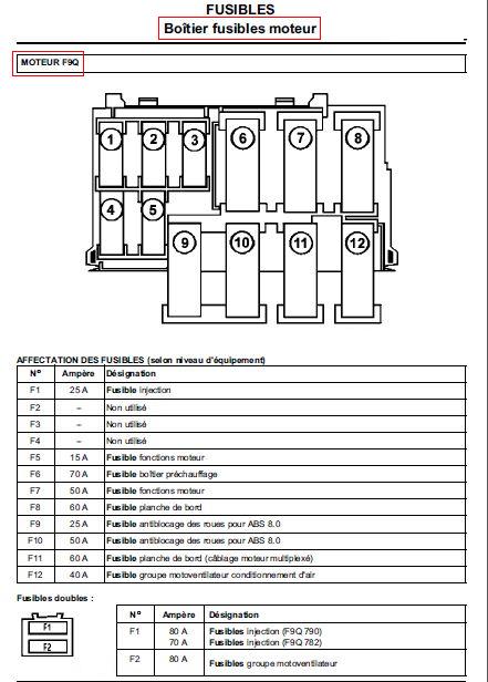

As tu vérifié tous les fusibles? habitacle et boitier connexion dans le coffre moteur?
Voilà un plan de l'alimentation carburant sur F9Q 790, si ça peut aider:
