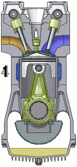

Sans tenir compte de l'avance à l'allumage, le PMH est le point d'allumage (explosion) en fin de compression d'un cylindre, donc les soupapes sont fermées sur le cylindre 1, par exemple. Sur le cylindre 4, les soupapes sont en bascule, avec le piston au PMH aussi!
La "bascule" des culbuteurs, indique, au PMH, la fin de la phase "échappement" et le début de la "phase "admission", sur un moteur 4 temps, chaque cylindre ayant une explosion tous les deux tours de vilebrequin!
PMH voulant dire Point Mort Haut: la position du piston en haut du cylindre, et Mort voulant dire que cette phase est non moteur.
Et sur un moteur sans culbuteur, soupapes commandées directement par l'arbre à cames, c'est moins facile, comme le F ou le K!
Le décalage d'une dent de courroie de distribution n'est pas facile à détecter sur les culbuteurs mais le piston tape sur les soupapes qui ne sont pas fermées et qui le devraient! d'où le bruit de fort cliquetis!
