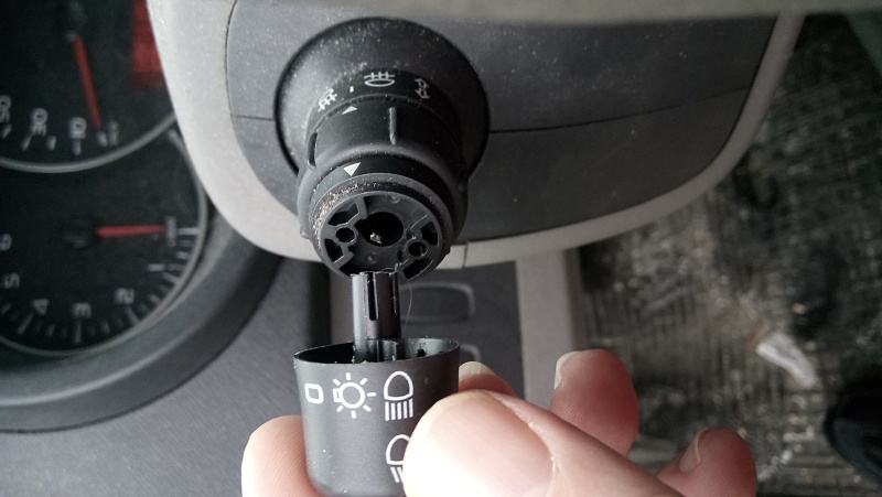

Il m'est arrivé un truc pas banal ce matin dans le genre Monsieur Poissard.
En descendant de la voiture, je me suis cogné la main sur le comodo gauche et le bout est tombé, j'ai pensé qu'il était juste déclipsé et j'ai essayé de le remettre mais en fait non la petite tige centrale est cassée et le bouton ne s'enclenche pas, il y a 2 tiges en métal montées sur ressort qui le repoussent.
Est-ce que c'est réparable ou alors il faut tout changer ?
Je vous joins deux photos. Les tiges en métal ne sont pas visibles car j'ai eu peur de les perdre vu qu'elles sont montées sur ressort alors j'ai préféré les retirer pour les stocker dans un endroit sûr.
Question subsidiaire : Étant donné que c'est une voiture de prêt, si je ne peux pas réparer moi même et que je dois passer par un garage, pensez vous que faire jouer ma responsabilité civile puisse être une bonne idée pour ce genre d'incident ?

Bonjour Rouli
La complexité de cette manette multifonctions doit rendre une réparation difficile!
Pour déposer cette manette, il faut déposer les demi-coquilles derrière le volant:
La coquille inférieure est maintenue par deux vis en dessous (torx 20) et la coquille supérieure est clipsée sur la coquille inférieure.
Tourner le volant pour positionner les branches du volant verticalement.
Le boitier de la manette est clipsé sur le support, un dessus et un dessous.
Sortir le boitier et déconnecter le câblage.
Renault prévoit de déposer le volant avec neutralisation de l'air bag avec la valise! Twisted Evil  affraid avec démontage complet du support des commodo! Twisted Evil
En déposant le volant, il y a un risque de casse du contacteur tournant d'air bag ou de déclenchement intempestif même en débranchant la batterie, les air bag sont alimentés par une réserve d'énergie dans le calculateur!
On doit pouvoir le faire sans déposer le volant ni le support complet!

Rouli, je crois qu'il est possible de le faire sans déposer le volant et donc pas de risque avec l'air bag!
Mais faire travailler un garage Renault est louable! et sans doute que le garagiste va le faire sans déposer le volant!
Mais ton ami ne sera pas fâché de t'avoir prêter son Kangoo et de le reprendre avec une pièce neuve!

Non, pas les commodos, seul le volant comporte un air bag et relié au calculateur!
L'air bag est alimenté par un "contacteur tournant", que l'on voit sur le dessin sans le volant, c'est un ruban qui s'enroule et se déroule en tournant le volant d'un coté ou l'autre, au démontage le ruban est en "vrac", au remontage il doit être enroulé correctement, sinon le ruban casse ou fait des plis!
Donc, si on ne démonte pas le volant, il y a aucun risque!
ça vaut le coup d'essayer, surtout que le garage va facturer la procédure complète avec la "valise"! même si il ne le font pas, le remplacement de pièce est au forfait!
Tu peux au moins déposer les coquilles et voir! c'est l'accès au connecteur qui parait délicat mais ça vaut le coup pour économiser la main d’œuvre et la "valise"!... qui coute un bras!
L'accès au connecteur parait possible par dessous.

Bon alors j'ai appelé l'assurance, ça devrait passer en responsabilité civile privée sans franchise.... sous 2/3 mois....
J'ai réussi à bidouiller pour activer les codes et par chance, ils se coupent quand je retire la clé et s'allument quand je démarre donc pour le moment on va rester comme ça. Il faut juste que j'aille faire faire des devis dans les garages pour pouvoir donner à l'assurance. Je vous les donnerais ici pour qu'on puisse voir un peu comment bossent les garages vers chez moi.

Ah non mais j'ai touché à rien de tout ça, j'ai juste réussi à faire tourner la petite tige centrale qui tourne normalement avec le bouton qui est tombé pour la mettre en position codes au lieu de veilleuses.
Comme ça je suis en code tout le temps mais je n'aurai pas osé toucher au circuit électrique ou électronique de la voiture.
