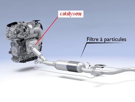

Bonjour
Normalement, si ton moteur est un 90cv, il y a un FAP!
Il faut regarder sous la voiture, un FAP est une sorte de pot d'échappement avec des petits tuyaux ou fil à l'entrée et sortie!
ça ressemble à ça:

Ok merci je regarderais. Et dernière question comment reconnait on un catalyseur et un FAP?

Bon et bien j'ai regarder et j'ai bien un truc qui ressemble a ça. Mais est ce bien le FAP ou le catalyseur?

Bonjour
Ton Kangoo a les deux!, le catalyseur est le pot juste derrière le moteur, obligatoire tous véhicules essence comme diesel!
Le pot catalytique ou catalyseur est toujours au plus près de la sortie du moteur, il ne fonctionne bien que très chaud pour dépolluer les gaz d'échappement. Une sonde amont et une en aval mesurent les gaz et le calculateur corrige la gestion du moteur pour éviter de polluer.
Le filtre à particules ou FAP, est sous la caisse, uniquement en diesel, il filtre les particules, les résidus de combustion du gasoil. Il y a une sonde amont et aval qui informe le calculateur moteur et déclenche la régénération, le nettoyage, par injection d'un produit ou gasoil avec système d'allumage.
Le brulage des résidus filtrés, la régénération, se produit qu'en roulant pendant plusieurs minutes, il est donc important de faire régulièrement un parcours en continu, à vitesse constante pour que le nettoyage du FAP soit correct!
Pendant cette phase, à cause de la température très élevée, le FAP est sous la caisse pour évacuer la chaleur!
On peut voir le FAP avec son dispositif de gestion: sondes, injecteur, dispositif d'allumage et canalisation.
