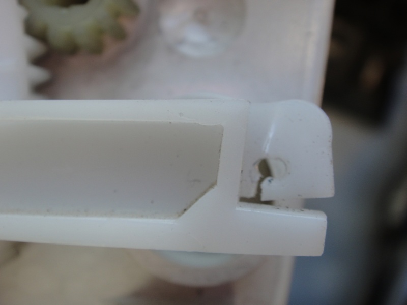

Symptômes: Plus d'éclairage ( ni cendrier d'ailleurs) et le bouton centrale de chauffe ne changeait plus la température de l'habitacle. Au début, je pensais au module de chauffage qui se trouve sur le ventilateur sous la console des essuie glace. J'ai donc déposé cette commande de chauffage, et j'ai tout de suite remarqué où le bas blaissait!!
Il se trouve 2 câbles derrière cette dernière, 1 pour la direction que l'on veut donner à la soufflerie, (pare-brise, visage, pieds...(ici en vert) et le deuxième pour le sus-nommer " bouton centrale air chaud, air froid" (en bleu) La fixation du cable sur cette dernière s'effectue via une petite patte avec à son extrémité un orifice pour y loger le cable.

Gros plan sur le bémol de la patte
Pour y remédier, j'ai sorti l'artillerie lourde! Pistolet à colle et fer à souder!!
Pour commencer, j'ai couper un morceau de trombone que j'ai cintré à 45°. Cela va me servir d'attelle! Je l'ai maintenu avec une pince d'une main, et de l'autre je lui ai appuyé dessus avec le fer à souder. Une fois le morceau de trombone chauffé, celui-ci rentrait gentiment dans le plastique en train de fondre. Une fois la première opération effectuée, je lui ai ajouté un filet de colle chaude au pistolet. J'ai laissé refroidir, et le résultat et pas mal.
En tout cas, j'ai remonté la console, tout fonctionne, nous verrons combien de temps!
