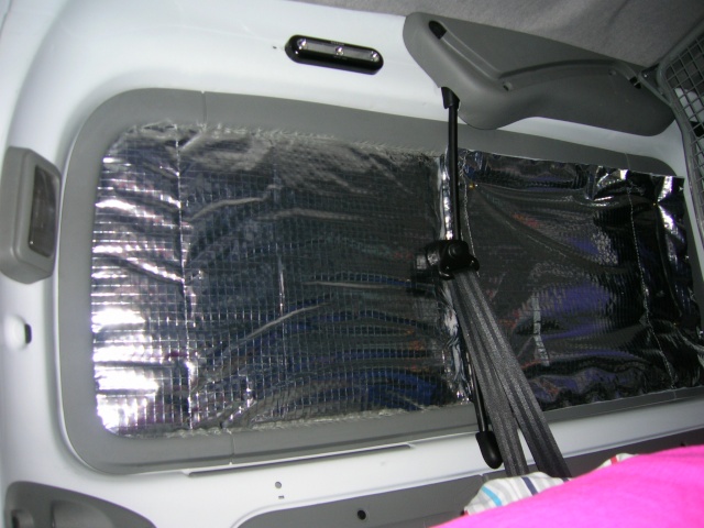

Avant de partir, nous avons acheté un rouleau d'isolant de maison 13 couches chez Leroy Perlin Pinpin... 55€ les 15m... Des ventouses, des oeillets, de l'adhesif alu... et hop! roule ma poule, Chéri a confectionné les pares soleils (qu'il faudra que je termine à coup de rubans au bord pour "faire joli")
Tout à l'arrière, sur les 2 vitres latérales (celles qui ne s'ouvrent pas), on a scotché nos pares soleil à la carrosserie.
De ce coté, le scotch est "habilement" caché par le cadre gris clipé...
Par contre, de ce côté-ci, pas de ruse possible lol!
Un exemple de pare-soleil amovible...
On a des p'tits crochets "S" qu'on ajoute une fois ventouse et pare soleil monté. Les ventouses sont très petites et il y a un p'tit têton, entre la ventouse et le pare soleil qui permet de les deventouser facilement. Si on tire direct sur le "S", on crée trop de tension sur l'attache de la ventouse et on craint à la longue que la partie plastique qui vient se caler dans l'oeillet se barre facilement...
Pour le moment, c'est le "meilleur" système qu'on ait trouvé dans le peu de temps qu'on avait à créer tout ça (moins de 48h)... ça reste en test et on verra pour améliorer ça par la suite.
Sur son bord, de l'adhésif alu a été posé de manière à lier toutes les couches de l'isolant ensemble. C'est là-dessus que j'ajouterai par la suite un joli ruban de tissu pour le coté "finition" de compet afro
