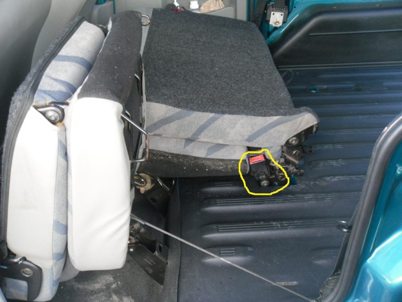

Sur mon kangoo j'ai une banquette 1/3  2/3, super pratique.
Mais voilà, pour les vacances j'aimerais gagner de la place car tente, table... pas facile de tout faire rentrer en toute sécurité et en faisant gaffe au poids...
Nous sommes trois, donc la petite derrière sur le siège 1/3, c'est sa place préférée et çà tombe bien !!
En général soit je laisse la banquette entière ce qui retient les affaires dans le coffre en cas de choc,
soit je rabat le dossier 2/3, mais çà fait un sacré volume de perdu, sans compter le poids

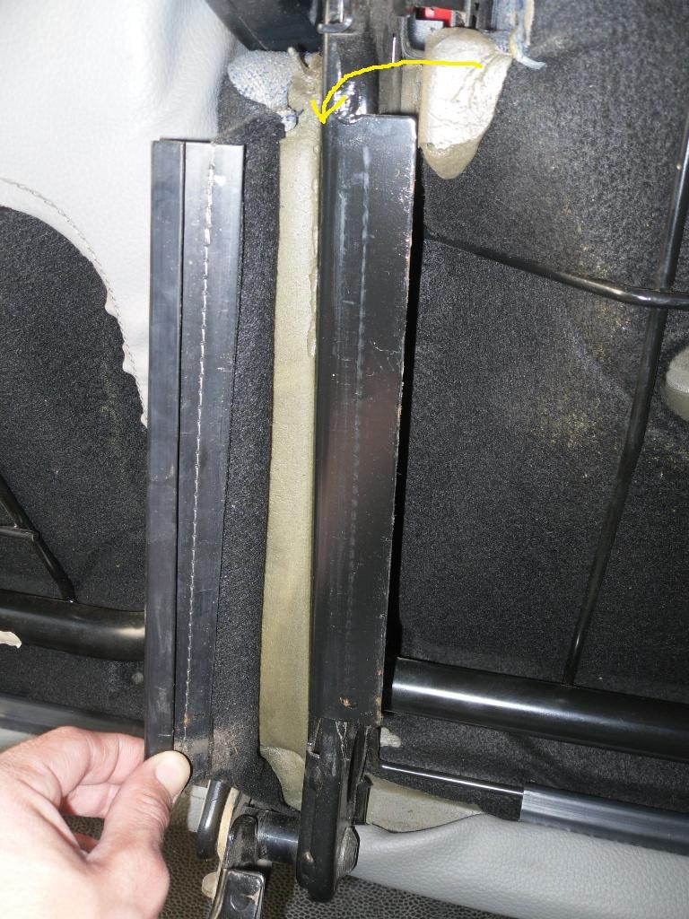

Donc j'aimerais pouvoir enlever provisoirement la banquette 2/3, j'ai l'impression que c'est possible car comme le montre les photos qui suivent, il y a
des séparations
Le hic c'est que l'attache ceinture de la 1/3 est sur la fixation de la 2/3 !!!
Il est peut-être possible de démonter cette fixation et de garder uniquement la partie avec l'attache ceinture, quelqu'un a-t-il déjà essayé ?  (si vous avez le même modèle de banquette rabbit )

No Bon benh, zut de zut, j'ai l'impression que les écrous sont soudés...

Effectivement j'ai pu dévisser, par les vis What a Face , et séparer les 2 banquettes, seulement le hic c'est que l'attache ceinture 1/3 reste sur la 2/3, techniquement il est possible de l'enlever et de la visser sur la 1/3 (vis du dossier) mais par sécurité  affraid  j'ai préféré demander l'avis à un centre de CT qui a commencé par me dire que oui mais finalement NON il ne faut pas le faire...
