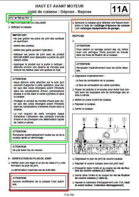

MessageSujet: Re: Besoin d'un avis sur PB de courroie   Lun 7 Sep 2015 - 18:05
Bonjour Meca85
Sur ce moteur K7J, les culbuteurs ne sont pas fusibles, les soupapes se déforment!
(Pour l'histoire, les culbuteurs fusibles étaient sur le moteur diesel J8S (R21, R25, Espace,..) qui avait pour la première fois chez Renault une courroie de distribution dont la fiabilité pouvait laisser un doute et c'est avérée plutôt fiable)
Le devis a l'air correct, sauf:
Mise à l'épreuve culasse > c'est utile quand le moteur a surchauffé et que le joint de culasse a claqué, pour détecter d'éventuelles fissures > Ce n'est pas le cas?
La rectification culasse est interdite par Renault > ça occasionne une augmentation du taux de compression et des cliquetis moteur ingérables! cliquetis destructeurs pour le moteur!
Le moteur n'a pas surchauffé, elle ne doit pas être déformée si elle est démontée et nettoyée dans les règles de l'art!
Goujons de culasse!, qui sont des vis de culasse sont à remplacer > OK, sinon les vis usagées s'allongent et le joint de culasse claque plus tard!
Mais on ne voit que le prix des pièces, les 10 heures de main d’œuvre semblent correctes mais ne sont pas facturées? ou sont elles incluses avec chaque pièces échangées? si c'est le cas, la factures est correcte!...moins 150 euros de rectification!
