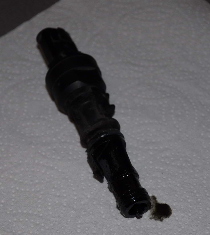

La question que je me pose maintenant est : pourquoi il y a-t-il de l'huile (je suppose) au bout de cette sonde ? Dois-je en mettre sur la neuve avant de la placer dans la boite de vitesse (où était l'ancienne !). Merci pour vos lumières.

MessageSujet: Re: Changement sonde vitesse (aiguille à zéro + moteur toussant)   Ven 18 Avr 2014 - 21:38
Salut,
il me semble que cette sonde est sur la boîte (à vérifier),  d'où la présence d'huile.
J'ai changé la mienne sans la huiler, et je n'ai eu aucun souci particulier.

MessageSujet: Re: Changement sonde vitesse (aiguille à zéro + moteur toussant)   Lun 21 Avr 2014 - 10:31
@t0y69,
Effectivement la sonde est sur la boite de vitesse. Merci pour ton retour d'expérience.
@tous
Vu l'état de saleté de l'huile (grosses particules noires; un peu comme de la terre mouillée) qui accompagne le bout du capteur retiré, je suis en train de me demander si la panne du capteur n'est pas plutôt son entartrement dans une huile complètement "usée". Ne devrais-je pas changer l'huile (je viens de découvrir qu'on peut en faire une vidange) avant d'installer la sonde neuve ? Est-ce une opération facile à faire ?
