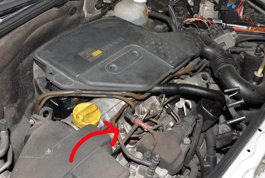

Sur les photos proposées ici j'ai pointé avec une flèche rouge une bougie du moteur de ma voiture. Mais je n'arrive pas à savoir si c'est une bougie de préchauffage ou d'allumage...

Ce sont les bougies de préchauffage ,les bougies d'allumage se trouvent sur les moteurs essence .
La fonction de ces bougies ,préch...,est comme le nom l'indique de préchauffer le mélange air -gazoil ,avant ,pendant et un laps de temps après l'injection ceçi afin de faciliter le démarrage du diesel,une fois le moteur démarré et en bonne T° ces bougies n'ont plus fonction jusqu'au prochain démarrage ,pour ces "secousses "je chercherai plutôt du côté de la vanne d'EGR pour commencer .

je rejoins l'analyse de B110.
pour vérifier des bougies, pas utile de les déposer si elles sont OK (ohmètre -> on doit trouver env 1 ohms ou moins).
Pour la dépose , c'est par le dessus , comme on les voit sur tes photos, et des fois, ça peut prendre
des heures ou des jours (un petit coup de clé, un peu de dégrippant, et rebelotte....).
ce qu'il ne faut pas faire : se dépêcher et casser une bougie ds la culasse, c'est le début des emmerdes.

mesure d'une bougie :
un fil du multimètre sur l'électrode de la bougie, l'autre fil sur le bloc moteur (et pas ailleurs).

=> Merci pour cette indication qui m'a permis de faire une mesure. Je trouve en 0,6 pour les 4 bougies. Donc a priori ce ne sont définitivement pas ces bougies qui pourraient être en cause.
