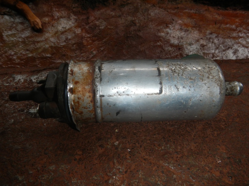

Hey ben voilà on va maintenant se quitter. La voiture tourne enfin.cheers
C'était bien un problème d'amorçage.Idea  Il a fallu que je démonte le tuyau de sortie de pompe et que je la fasse tourner pour que le gazoil se mette à arriver. Ensuite remontage de l'ensemble et la voiture roule de nouveau. Very Happy Very Happy
Au final ce fu une semaine à fond mais très instructive pour moi et j'éspére que cette galère pourra en aider d'autre à l'avenir.
Je met quelques photos pour conclure sur cette panne.alien
A bientot mais pas trop tot quand même.lol!
A+
Charpouille
Aprés démontage de la roue et de la protection du passage de roue on peut accéder à la pompe assez facilement.
La fameuse pompe de gavage
Déboulonner les deux vis de 10 du support de pompe pour y accéder plus facilement.
Et pour ceux que cela intéresse la pompe et ceux qu'elle a dans le ventre.
Problème résolu cheers

MessageSujet: Re: Pompe de gavage ,Kangoo ......... Résolu.   Ven 6 Déc 2013 - 17:26
Re-bravo !
Et merci à toi pour les photos.
A un des ces 4.
Nombre de messages : 3494
MessageSujet: Re: Pompe de gavage ,Kangoo ......... Résolu.   Ven 6 Déc 2013 - 18:13
Merçi pour les photos et retour d'expérience qui serviront à d'autres ,ce qui serait super ,ce serait la réedition du titre en :Pompe de gavage ,Kangoo ......... Résolu.
Le moteur de recherche le trouvera plus facilement .
Bonne route
