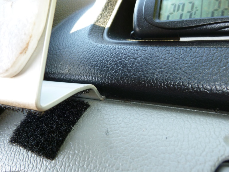

Les photos suivantes, sont: La mise en place du support sur le TDB avec le scratch de maintien, le positionnement et la mise en situation.
Le scratch a été posé avec le support, pour être sûr d'être à la bonne place....
Le support se glisse sous le TDB noir et tient avec le scratch en plus d'être maintenu par le bord du TDB que l'on voit en noir.
Voici les photos.......
Le support en place......le petit rebord passe sous la partie noir du TDB.....
