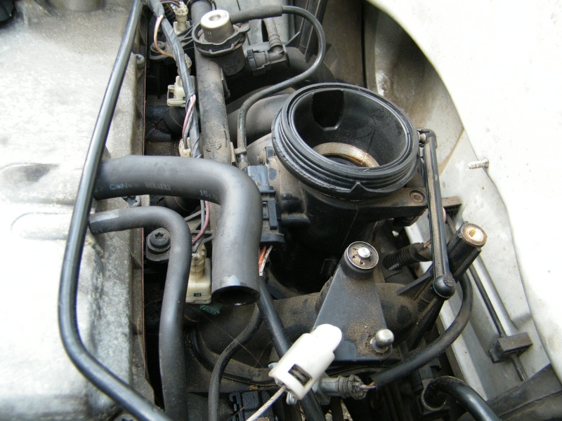

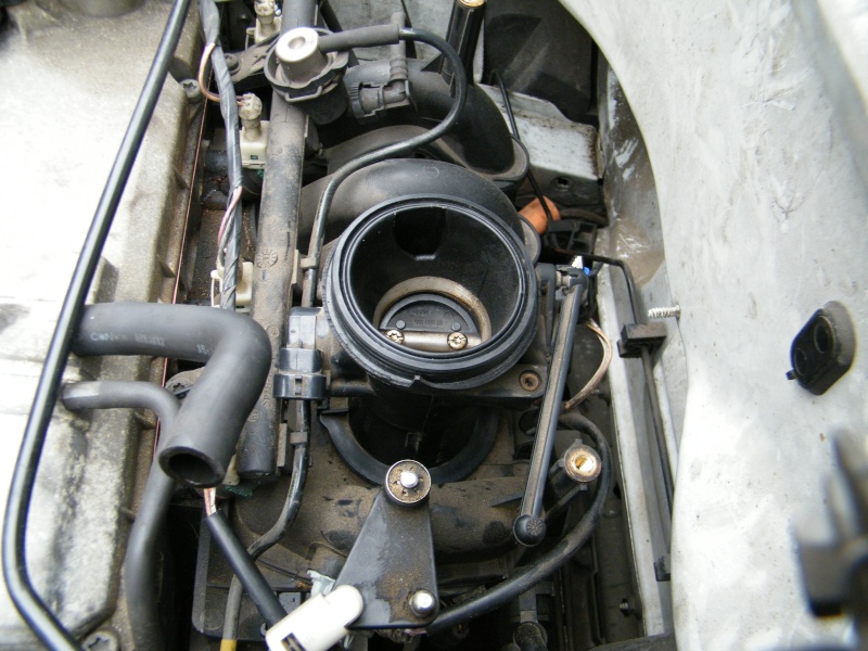

Quand j'ai remis et enlevé plusieurs fois le boitier papillon, il pouvait se bouger facilement à la main, comme si il n'y avait pas de joint ou qu'il ne servait pas.
Du coup il doit être défectueux et laisse passer de l'air, peut être pour çà que le moteur s'emballe au démarrage, et peut être que le calculateur tente de réduire çà et que c'est pour çà qu'il y a oscillation dans les tours moteurs...
Par contre le jointement entre le filtre à air et le boitier papillon se fait bien, car avec le joint cela s’emboîte bien, on le sent quand on assemble le tout, contrairement à la jonction entre entrée d'air moteur et le boitier papillon, la + importante en fait...

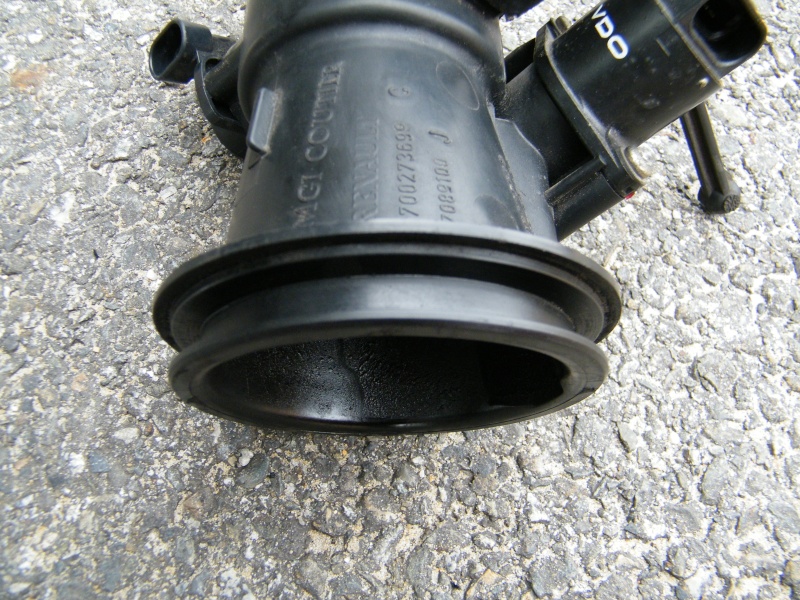

Ensuite j'ai démonté encore une fois le boitier papillon, pour vérifier le joint entre le boitier papillon et le collecteur d'admission du moteur.
Il semble bon (pas de craquèlement), mais peut être un peu aplatit à force, c'est surement pour çà qu'il y a du jeu, et que du coup le moteur fait n'importe quoi.
Pour rappel : il accélère fort au démarrage, puis ralenti, accélère, ralenti.
Ce n'est pas un problème de régulateur de ralenti, car cela bouge même si il est débranché.
Au début je voulais scotcher pour essayer de combler les fuites, mais c'est pas accessible donc impossible...
Mon voisin était pas loin et a eu la bonne idée de me filer des joints toriques qu'il avait récupéré.
Du coup j'en ai utilisé un que j'ai rajouté par dessus celui d'origine, çà rentre dans une fente en fait, la photo sera plus claire je penses.
J'avais donc les deux joints superposés en gros.
J'ai tout remonté en forçant un peu pour comprimer les joints et tenter de boucher au mieux les fuites probables.

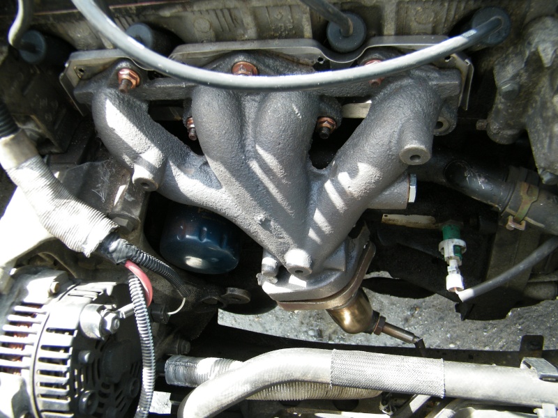

Je commence par une photo de la sortie moteur, une fois le collecteur d'échappement et le pot catalytique enlevés:
J'avais bouché les sorties au cas où des bestioles auraient envie d'y passer la nuit...
Le goujon tout à droite est cassé et coincé dans le moteur, c'était comme çà quand j'ai eu la voiture, donc pas ma faute ^^
Le goujon manquant juste à sa gauche est celui que j'ai vu fuir pendant mes essais de ce matin.
Il a bien sur fallu débrancher la sonde lambda, et le connecteur sur la prise verte, visible dans le moteur, peut être un capteur de température moteur, je sais pas trop.

Il me reste un petit souci, qui est de taille en fait : la fuite au goujon...
Alors je me souviens que j'ai mis la petite partie filetée du goujon dans le trou de la culasse, peut être j'aurais mieux fait de mettre la grande partie filetée pour mieux boucher?
J'avais fais çà pour avoir une grosse plage de serrage.
J'ai resserré, encore et toujours +, mais çà fuit toujours, et j'ai pas envie d'y aller trop cause d'un risque de casse...
Ca fuit moins mais sa fuit quand même, en fait c'est avec la pression du LDR car c'est quand la pression monte dans le circuit de refroidissement on dirait.
Le liquide de refroidissement se barre pas en continu mais par pulsations, avec des jets d'air ou truc comme çà en même temps.
Je ne penses pas que ce soit l'échappement, mais bien le goujon qui fuit.
Même si le joint du collecteur d'échappement etait pourri, le goujon ne devrait pas pisser quand même???
Donc je penses que faut boucher la fuite dans le filetage du goujon dans la culasse, mais comment faire?
Faut il mettre absolument le grand coté fileté dans la culasse?
Rajouter une sorte de filasse haute température?
La fuite continu même moteur éteint, par pulsations aussi, donc pas l'échappement je penses.
Surpression dans le LDR ou alors çà fuit juste parce qu'elle a envie de me prendre la tête encore? héhé ^^
Voici la photo du goujon qui me pose problème :

Nombre de messages : 3481
MessageSujet: Re: Problèmes moteurs (pot catalytique, ralenti, LDR)   Mar 6 Aoû 2013 - 18:51
Salut Edenguard,
Ce soir je m'endormirai moins C...,pour cause ,je n'aurai jamais cru qu'il pouvait y avoir fuite de LDR  par
les goujons .Pourtant en feuilletant plusieurs forums il s'avère que  tu ne serais pas un cas isolé,on retrouve cet incident
sur plusieurs types de moteurs ,essence ou diesels confondus.Peut -être un défaut d'usinage qui n'a pas
d'importance tant que l'on ne touche pas aux goujons, ou un serrage trop appuyé aurait fissuré le fond ?
Une bonne pâte à
joint devrait faire l'affaire mais je ne sais  que te conseiller.Je comprends que tu n'as pas envie de démonter X fois.
Maintenant que j'y penses Idea je me souviens avoir vu de la pâte sur des goujons démontés
mais je pensais plutôt Loctite pour empêcher de dévisser plutôt qu'étanchéité.
C' est un point de plus à contrôler lors d'éventuelles fuites LDR

Et bien en fait du LDR a coulé lorsque j'ai sorti les anciens goujons déjà, donc avant même que je change le collecteur d'échappement.
Le trou doit donc atteindre directement le LDR dans la culasse, c'est moyen comme système çà mais bon...
Tout çà pour dire que c'est pas de ma faute hihi ^^
J'ai vu çà dans d'autres forums aussi donc j'ai eu moins peur, car au début je comprenais pas et je flippais.
Par contre mon soucy c'est que çà coule après remontage donc pas bien étanche, là il y a bien un problème du coup...
Je vais suivre ton conseil et trouver de la pâte alors...
Démonter les goujons d'en bas ne devrait pas poser trop de problèmes, ils sont neufs donc c'est bon, et en suivant la super méthode du contre écrou et bien çà devrait le faire Smile
Une idée de quel produit utiliser à peu près?
J'avais acheté une pâte pour huile je crois mais je sais pas si çà irait, faut que çà tienne la température et la pression...
Me semble que c'est du spatex, ce genre de chose SPATEX.
Cà ne tient que 100 degrès donc c'est limite non?

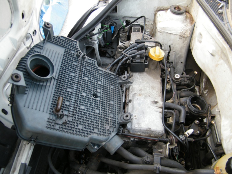

Pour commencer, voici le boitier du filtre à air.
Pour l'enlever il faut dévisser les 4 vis de maintient.
Elles ont une forme bizarre mais pas de panique, çà marche super bien avec une clé à pipe de 10.
A partir de là on peut enlever le boitier du filtre à air, en faisant gaffe au tuyau du reniflard d'huile.
Il va en dessous mais en tirant d'abord vers le haut, puis ensuite de coté et bien çà se débranche tout seul.
Mais vous pouvez essayer de le débrancher par en dessous directement, dans tous les cas il faudra le remettre donc bon, entrainez vous Smile
Regardez la photo pour comprendre en fait, histoire d'avoir un aperçu avant de tirer comme un boeuf dans tous les sens ^^
On peut voir le boitier papillon à droite.
Sur la photo, la liaison avec le câble d'accélérateur est débranchée.
Voici un zoom sur le boitier papillon :
Pour le sortir il faut débrancher le câble du potentiomètre, à gauche sur la photo, et le câble du régulateur de ralenti, qui est à droite, en dessous.
C'est pas trop trop accessible donc regardez bien comment est la prise d'en haut, car le système de blocage de la prise d'en bas est identique.
Cela vous évitera de tirer comme des bourrins, il faut d'abord dé-clipser les prises.
pensez aussi à déclipser la tige de l'accélérateur bien sur, moi je l'ai fait dès le début, pour éviter de la casser en faisant une fausse manip.
Voici une vision de l'emplacement vide, sans le boitier, pour voir où vont les fils et comment débloquer les prises.
Ce sont des clips à tirer vers l’extérieur, pour ceux qui auraient pas compris Smile
Ne tirez pas trop fort non plus, ce ne sont que des prises, c'est quand même fragile ^^
Ensuite une photo du boitier seul, où l'on voit les prises.
Sur la gauche le potentiomètre, et à droite, le machin VDO, c'est le régulateur de ralenti.
J'ai commencé par nettoyer le régulateur de ralenti, qui ne tient que par deux vis.
Suffit de dévisser et nettoyer.
Je crois que certains utilisent de l'essence ou du WD40, moi je fais çà avec du sopalin tout simple, pour éviter de mélanger différents produits.
Il faut donc nettoyer le "doigt" et la cuvette, ya pas mal de suie ou crasse qui stagne un peu partout, ce qui peut poser quelques petits soucis de ralenti.

J'ai profité de tout çà pour m'occuper de la fuite de LDR
J'ai donc acheté du loctit silicone bleu, ressorti le collecteur d'échappement et les goujons, et tartiné de pâte.
Le problème c'est que le LDR arrive juste au bord de la culasse par les trous, du coup j'ai tout remonté malgrès le LDR qui a mouillé la pate.
C'est pas génial et çà va surement fuir, je vais être bon pour tout redémonter je sens !
Pour faire la manip il faudrait purger entièrement le LDR, bien faire sécher les trous des goujons et voilà, mais bon à force çà me prend bien la tête tout çà !!!
Je prie quand même pour que ce soit passé malgrès le LDR ^^

J'ai pu terminer de tout installer hier soir, après pas mal de galère.
L'écran ne passait pas bien sur le catalyseur au début, et ensuite c'était sous la voiture qu'il ne voulait pas passer...
J'ai donc plié un peu la tole de l'écran et là impec Smile
Donc tout est remonté, au début çà fumait beaucoup de blanc, puis au bout de quelques minutes çà allait.
La voiture roule bien, il n'y a pas non plus de fuites apparentes de LDR Smile
Je verrais dans quelques temps si çà diminue ou pas, mais à première vue il n'y a plus de fuites au niveau des goujons.
Le fait de les avoir tartiné au silicone bleu semble y être pour quelque chose, malgré qu'il y avait plein de LDR dans les trous et que c'était donc pas sec du tout.

Salut, je déterre un peu le sujet,
sais-tu si le joint du haut du boîtier papillon est dispo chez Renault où
si il fait parti du boîtier?
car j'ai le même problème que toi (joints craquelés) et je ne trouve pas la ref pour le joint du haut.
