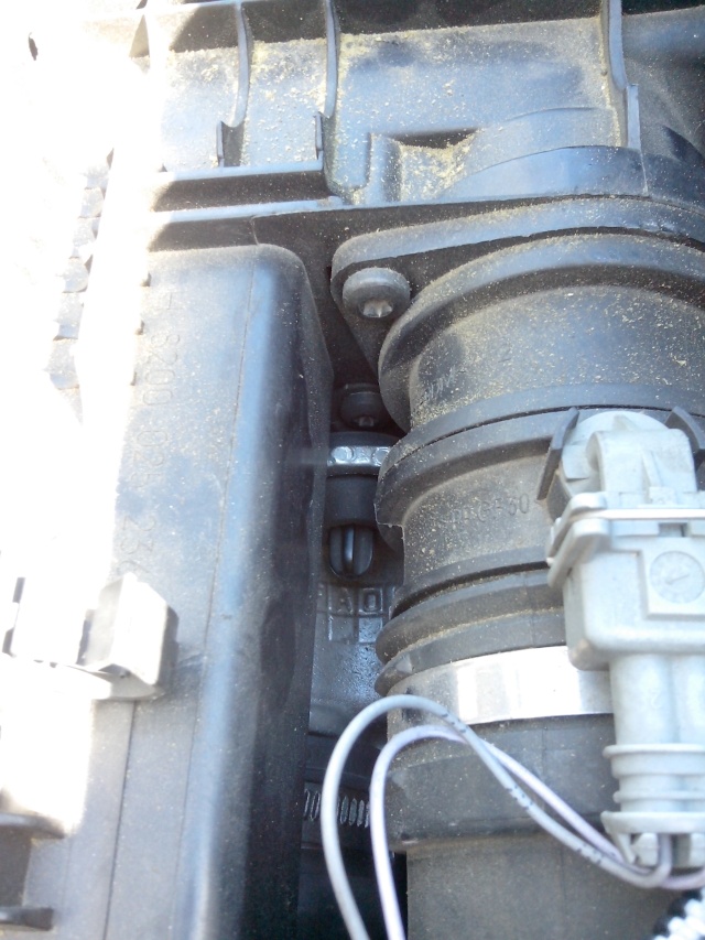

2 -dévisser les quatres visse torx de 30 sur le dessu de la boite à air (le trés gros boitier en plastique noir) puis il faut tirer un peu la boite à air qui est maintenu par un ergo en plastique par le dessou (tiré la boite à air vers le coté du bouchon de remplissage d'huile mais prendre soins avant d'enlever la gaine avec les fils qui vont à la vanne egr qui est maintenu dans un clip ouvert )
on voit par le dessu de la boite l'ergo voici une photo
et une deuxiéme pris par le dessous de la boite une fois enlever
ensuite le filtre se déboite en deux en l'ecartant comme quand on ouvre un livre (il y a des ergo de maintien sur tout le dessou du filtre voir photo).
