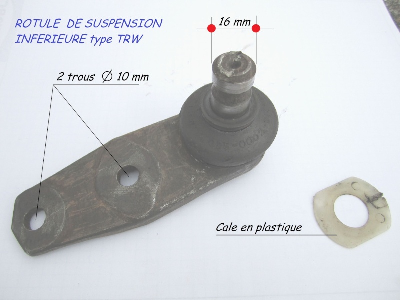

Bonsoir,
Lors de mon dernier contrôle technique, la rotule de suspension inférieure gauche n'a rien trouvée de mieux que de se faire remarquer.
Mon K1 est de juillet 2002 (moteur K9K) et je ne parviens pas à trouver quelque part le diamètre exact de l'alésage : 10 ou 12 mm (il existerait apparemment 2 types de rotule, avec 2 alésages différents, pourquoi faire simple ?...)
A moins de démonter la rotule pour mesurer ce diamètre (et de remonter en attendant d'acheter la neuve), une bonne âme serait-elle à même de m'apporter un semblant de réponse ?
Je mets une photo mais qui de toute évidence, ne donnera pas la solution :
Bien cordialement.

Après avoir bataillé un bon moment, je suis parvenu à démonter cette foutue rotule, et ce soir je m'endormirais un peu moins bête...
J'y suis arrivé sans chasse-rotule, mais si j'en avais eu un, il aurait surement servi car tout était bien collé. Même le disque que j'ai déposé (pour avoir plus d'aisance pour taper sur ma rotule...) était tellement collé qu'il m'a fallu l'arrache-moyeu pour le faire venir !
Donc, quand on parle de 2 alésages différents, il ne s'agit aucunement du diamètre d'emboîtement de la rotule (qui fait 16 mm dans mon cas) mais tout simplement des diamètres de perçage des 2 trous de fixation de la dite-rotule sur le triangle inférieur (enfin, c'est ce que j'en déduis...)
Donc merci à bib30 pour la référence Renault, qui correspond également à du JBJ 197 en TRW (selon Oscaro)
Mais valait quand même mieux démonter pour éviter de commander n'importe quoi...
Merci à tous !
Voici 3 images pour ceux que cela intéresserait :
Vue de l'assise de la rotule (vue par en dessous) :
Et voici ce que je vais commander :
Vive la mécanique (et le cambouis...)
