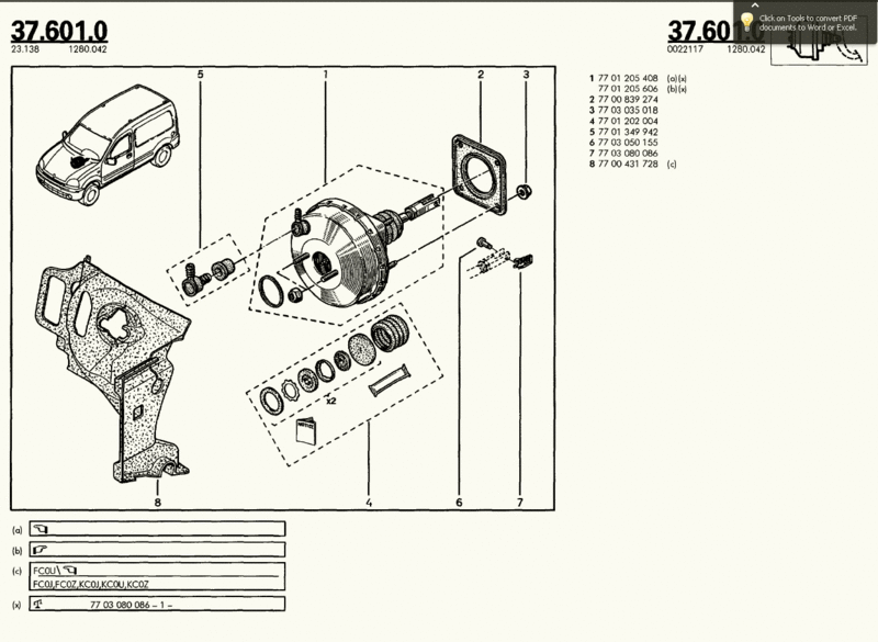

Je recherche les réf du servo frein = Mastervac
Il existe un kit de pièce de rechange ??????? je croyais que c'était indémontable !!!

Salut Dartagnan,
Le kit dont tu fait allusion est le n°4 ?
Désolé pour toi mais c'est un filtre à air (la pièce circulaire en mousse après le soufflet caoutchouc) ,rare pièce interchangeable hormis le clapet
Voili voilou !

Salut B110,
Oui je parlais bien du N°4 ! tout çà pour le filtre ????
Tu confirmes bien que le Pschittttt est la membrane du MasterVac percée ?
Tu as une idée du temps nécessaire au remplacement ?
çà n'a pas l'air sorcier, mais pas accessible du tout !

Le N°6 ....de gauche......(il y a 2 fois le N°6).....sur cet éclaté ??? "source RTA"
çà vaut le coup que je contrôle au démontage avant de commander !!
Si c'est un torique je suis sauvé !!!!! je le fabrique au mètre comme pour mes anciennes !!!
Nombre de messages : 3495
MessageSujet: Re: Pédale de frein molle. Bruit de fuite d'air à l'arrêt moteur   Lun 8 Oct 2012 - 21:46
47x42x2.5 c'est de la section rectangle

Oui je viens de zoomer sur ma photo, c'est bien du rectangulaire !!!!
Je vais aller chez Renault confirmer cela ......

J'ai trouvé çà :
5€ le joint !!!
çà me plairait assez comme panne !!!!!!!!
Sauf que je ne vois pas comment un joint de cette épaisseur pourrait fuir....... Alors qu'une membrane qui travaille lors de chaque freinage Suspect

Aprés exploration il apparaîtrait que le kit n°4 suscité soit un nécessaire de réparation de la valve de contrôle
,surement quelques joints qui peuvent provoquer une fuite autre que la membrane voir çi joint :
http://www.profauto.fr/2-Apports_theoriques/Assistance_au_freinage.pdf
mais est-ce que celà vaut le coup de changer ...

En tout cas la membrane n'est pas contenu dans le Kit N°4......
Et comme c'est elle qui à la plus grande surface....... F=PxS.... et le plus grand débattement...... = Ce doit être celle qui vieilli le plus.....

Quelques photos :
En vrac, joint mastervac / maitre cylindre, propre et pas sce, = étanche
joint mastervac / habitacle propre et poas sec = habitacle étanche
2 Joints maitre cylindre / bocal, propre et pas sec = étanche
Remontage pour essai = lors de l'enfoncement de la pédale, le clapet fait son travail.
Rien de bien significatif.........

Comme toujours, il faut suivre la RTA à la lettre ....
Sinon il n'y a pas la place :
