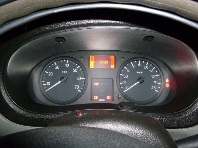

Voici le mien qui est celui d'un Kangoo 1 phase 2 et que je trouve moins beau que celui de Dartagnan !!
Je le trouve assez sombre et pas très lisible ( en plein soleil )....niveau aiguille....c'est peut être ma vue !! lol!
Le petit voyant rouge, est celui de l'alarme !!
