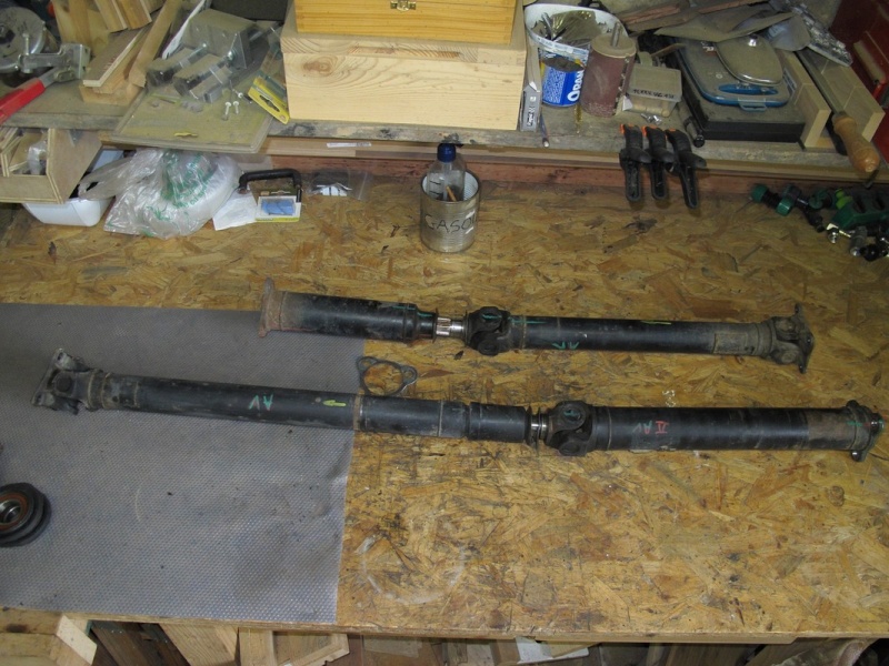

bonjour à tous
j' ai les paliers l'arbre est démonté mais maintenant que faire
comment passer les croisillons
faut il les dessertir
couper ressouder me parait difficile
merci pour vos réponses

Tout est démontable!
D'abord dévisses l'antivibratoire, pour avoir 2 demis arbres.
Sur le demi arbre avant, les cannelures sont longues et doivent être conçues pour glisser plus librement, donc tu immobilise l'arbre côté moteur dans un étau, le croisillon vers le bas et ensuite,en noyant de dégrippant et en tapant doucement sur la base du croisillon, celui ci descend petit à petit.
Ensuite, sur la partie arrière, tu te fixes comme ceci:
Au centre de l'arbre creux immobilisé, tu peux voir au fond l’extrémité de l'arbre cannelé. Tu lui tapes dessus avec un jet pas trop agressif tout en chauffant à l'endroit de la flèche rouge.
Il ne te restera qu'a décoller les palier avec un arrache ou si tu es moins poète avec un bon burin. Attention aux coupelles flasques au démontage.
Et TADAM:
Pas la peine de repérer comme moi les pièces pour garder l'alignement, les cannelures sont détrompées.
Bon courage!

bon ce matin j'ai tout fait comme vous avez dit ben ça marche même pas besoin de chauffer c'est venu tout seul.
pour une fois sans complication et en une demie heure que demande le peuple.
merci pour ces explications claires et documentées .
