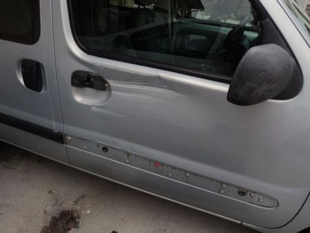

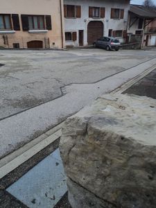

Dernières news... ça fait plus floc..floc... mais ça à fait BOUN bom La faute à étourderie ! En la sortant du garage, j'ai mal serré le frein à main ( mon garage m'avait mis une course à 8 crans, contre de froid !!!!) Résultat... elle c'est fait la malle... 2 m !!!! dans mon "bonheur" mon petit muret 'la stopper" sinon à ce jour je m'aurai plus que mes yeux pour pleurer. Elle serai venu s'encrastrer chez le voisin 80 m plus loin... en fracassant ces 2 voitures... OUF OUF OUF !!! j'en rigole ... la correctionnelle n'était pas loin !!!
Quitte... pour une portière, environ 500 € chez le carrossier.
Mon muret.... et la catastrophe éviter
Nombre de messages : 3495
MessageSujet: Re: ça fait floc floc   Dim 5 Fév 2012 - 18:39
Salut ultrafondus,
Effectivement si elle avait pris la descente.... affraid
Désolé pour toi ,mais comme l'on dit :Tant que ce n'est que de la tôle ...
Vu l'état des routes aujourd'hui je pense que les carrossiers vont avoir du boulot.

Bonsoir Ultrafondus
Peut-être pourrais-tu trouver une portière grise en casse, ainsi qu'une poignée de porte. La bosse et les rayures c'est mauvais seulement pour l'égo, la poignée en vrac ça rend l'accès à la place du mort plus difficile...
