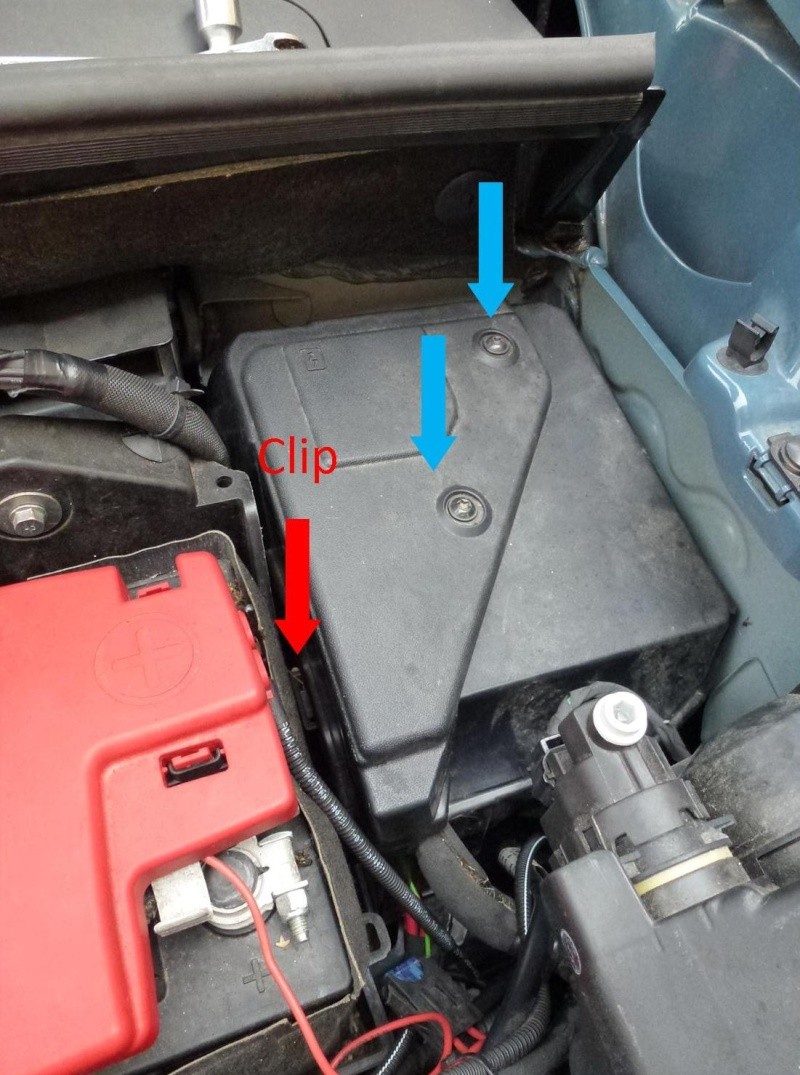

Pour changer le fusible de mes veilleuses côté droit (c'est la 3ième qu'il grille en 2 ans et 1/2)... j'ai commencé par débrancher les cosses sur la batterie (clé de 10 pour le - et 13 pour le +).
][/img]
Ensuite il faut dévisser avec un tournevis étoile le premier boitier noir et avec un grand tournevis plat déclipser le boitier.

Oui c'est exactement ça... Mais même pour un mécano c'est pas évident à démonter ce boitier. En démontant j'ai vu que mon mécano avait cassé 2 clips la dernière fois... Super !!
Pour répondre à Moulino51 : J'y ai pensé à remplacer le 7,5 A par un 10 A mais j'ai peur de faire griller le boitier électronique. Je ne sais pas trop d'où viennent les court-circuits. C'est la troisième fois...
La première c'est quand j'ai testé les branchements pour mettre mon faisceau d'attelage, ils y avait un court circuit sur ma remorque....
Et là je ne sais pas, je m'en suis rendu compte en roulant sur autoroute par temps de pluie, tout comme la fois d'avant... mais sans ma remorque.
Est-ce que j'ai eu une infiltration d'eau quelque part ??
Ma prise d'attelage n'est-elle pas étanche ?? Dans ce cas d'autres fusibles auraient grillé...
Maitenant je ne me pose même plus de question, je remplace le fusbile et c'est reparti jusqu'a la prochaine fois...

Si cela t'arrive par temps de pluie, cela ne veux pas dire faux contact ou retour par l'humidité, mais : temps de pluie = sans doute phares allumés, concentre toi donc uniquement sur un fil des phares qui se mettrais a la masse et ferait disjoncter uniquement avec les phares allumés.
Essaye, a l’arrêt avec les phares allumés, de remuer tous les faisceaux accessibles pour provoquer et déclencher la panne.
C'est pas gagné, mais c'est une piste.
