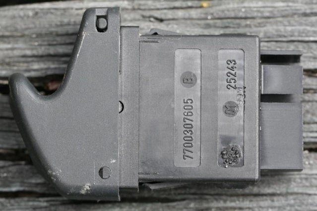

pourrais tu nous mettre des photos du modéles que tu à trouvé avec les numeros gravé stp?

Pour les kangoo qui n'ont pas l'option bouton à impulsion sur la vitre chauffeur
sans impulsion les deux bouton sont de la même auteur (prise verte bouton chauffeur)
en cherchant sur le net, j'ai trouvé une Référence 82 00 090 316 bouton impulsion chez renault, prix environ 40€ (ref à verifier car sur le bouton il y a une autre ref 7700307605)
vue le prix, voir dans les casses le pb quasiment impossible à trouver, moi je l'ai trouvé sur le boncoin pour 8.5€
pour reconnaitre le bouton de gauche avec l'impulsion est plus grand que mon bouton de droite sans impulsion
vue de face les deux boutons ne sont pas de la même couleur, avec un tournevis plat déclipser les côtés pour echanger les façades
vue de derriere le bouton comme vous pouvez le voir (bouton gauche avec impulsion) les ergots ne sont pas dans le même sens.
J'ai verrifié les branchements qui sont les même
1 et 5 : moteur leve vitre
2: - masse
3: + après contact
4: éclairage
donc pas bien grave il suffit de faire un demi tour à la prise
une fois posé sur la prise verte, comme vous pouvez le voir maintenant le bouton à implusion est plus long que le bouton passager
une fois posé et tout remonté, tout fonctionne
une umpulsion la vitre descent toute seule
une impulsion vert le haut la vitre monte toute seul
si je reste appuyé sur le bouton quand je lache la vitre s'arrête
et les boutons sont maintenant de la même couleur
le seul pb sur mon bouton d'occas l'ampoule ne fonctionne plus
dé que j'ai un moment, je re démonte le bouton pour changer l'ampoule
pas bien grave ça fonctionne super bien!!!!! je fait joujou avec mon nouveaux bouton lol!
et au moins maintenant au péages, ma femme ne me dira plus laisse pas la vitre grande ouverte, il y a le vent qui va sur les gamins derriere lol!
