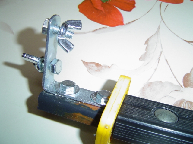

j'ai voulu realiser une galerie amovible et me suis inspiré de vos idées :
les photos :

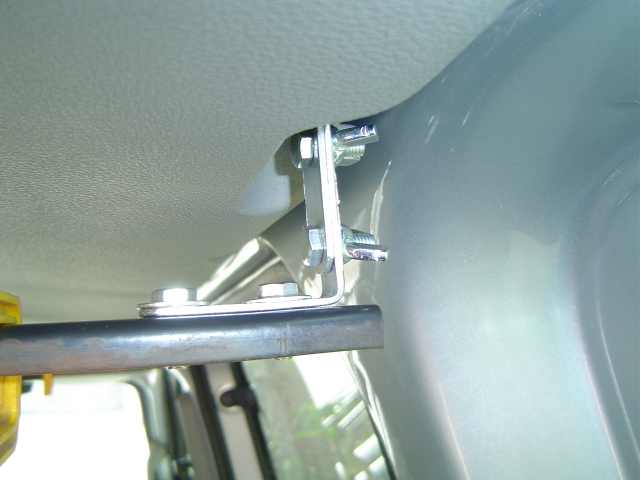

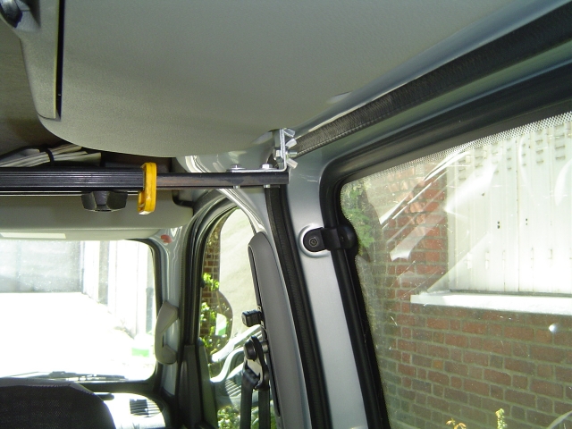

j'ai recupere une ancienne galerie pour les barres, quatre équerres en 50 , quatre pattes en 12O, boulons, ecrous, papillons et rondelles en 6mm
le plus compliqué, et de fixer les pattes derriere les coffres, il y a peu d'espace
je conseille de recouper les boulons (10 mm )

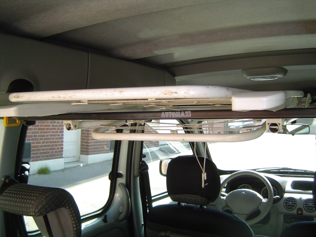

j'ai testé cet après midi avec 2 fauteuils et 1 table de camping sur une douzaine de kilomètres , sans problèmes ni vibrations !

j'ai déjà mis les fauteuils et la table de camping, pas de probleme
quelques vibrations au niveau de la table, je vais y glisser un morceau de mousse

de retour de vacances, avec 2 fauteuils et table de camping : ça n'a pas bougé d'un poil !

je ne vois pas trop à quoi vous boulonnez tout ça ? Derrière les bacs aviation c'est ça ?
chobokangoo
Localisation : montreuil 93
Nombre de messages : 1416
Date d'inscription : 28/03/2008
MessageSujet: Re: ma galerie intérieure   Mar 20 Nov 2012 - 8:52
bonjour,
oui il y a un petit passage et derriere la moquette dans la coffre, il y a 2 troue sur la tole pour mettres des vis

Astucieux, juste mettre un embout caoutchouc côté coulissante si une tête etourdie le prenait en montant.
