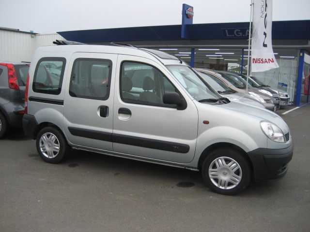

MessageSujet: Re: vitres teintéés vous faites comment   Sam 9 Juin 2007 - 0:48
voila un apercu specialement pour toi vue de nuit exterieur
[img]
[img]
[img]
Invité
Invité
MessageSujet: Re: vitres teintéés vous faites comment   Sam 9 Juin 2007 - 0:57
J'ai etais trop vite lol!
et la voila le premier jour cheers
je ferais des photos ce week end en plein jour exterieur/ interieur pour que tu vois
bien ce que sa donne suivant la teinte du film
bon week end Sleep
Invité
Invité
MessageSujet: Re: vitres teintéés vous faites comment   Sam 9 Juin 2007 - 20:37
Voici quelques photos de jour pour un apercu
Appareil collé contre la vitre passager Avant non filmé
celle ci vous montre la difference entre les deux
les 2 cotés places arrieres
la lunettes arriere pris de coté
la lunettes arriere de face de loin
Vue de l interieur coté arriere passager
Vue interieur
VUe d'ensemble
la c'est sans film le 1er jour bounce
voila j espere que sa vous plait
contre le soleil c'est l'ideal
pour ceux qui possede le ptit toit a l'avant panoramique comme moi lol!
si vous trouvez que le soleil y va fort ca sert egalement
bon week end Laughing
