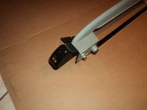

Je viens de faire l'acquisition de coffres aviation... et j'ai bession de "bricoler" leur fixation.
  • La pose de la platine s'adapte parfaitement aux ancrages prévu
  • Par contre le chassi lui est fixer UNIQUEMENT par une vis au centre de la platine ...sur les côtés je n'ai pas d'ancrage, ce qui fait qu'il bascule du faite du poids.
Avant de percer.... la tôle... certain on dù avoir le même problème, comment l'avez vous résolu ?????

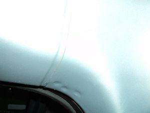

Peut-on percer l'angle du hayon (Photo)... cablage electrique ??????
extrémité du chassi, côté hayon ... je suppose que sur certain modèle de kangoo il doit y avoir un trou de fixation de prévu ???
Angle du Hayon, peut-on percé (3mm/ vis autoperforeuse) ICI ??? ce qui me gêne c'est que je suis sur un raccord... merci de vos réponses.

Avec un schéma, c'est encore mieux....donc je résume ... j'ai pas d'ancrage N° 6 aux extrêmes... j'ai déja renforcé la patte centrale ce qui le plaque au plafond Et je compte rajouter 2 p'etites équerres... si quelqu'un a mieux j'suis preneur d'idées

je pense que c des Vis autoforeuse tête 6 pans en acier zingué longeur 10mm
il faut voir le diametre des trous 6 et 7, tu trace pour percer au bonne endroit, tu pointe le centre, avec une visseuse tu prend la vis qui va percer et se visser sur la carosserie et voila c fixer
ça ne bougera pas
