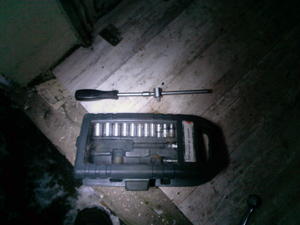

il suffit d'un long tournevis et de deux douilles de 13 et 10.

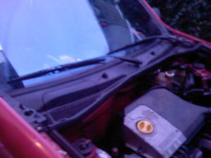

première opération ouvrir le capot
on enleve le cabochon de protection de l'essui glace de droite qui devoile un ecrou de 13 a enlever
il faut manoeuvrer les essuies glaces de haut en bas en tirant pour les enlever

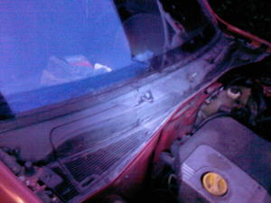

enlever la longue mousse qui amortit le capot à la fermeture.
puis on peut tirer le plastique de protection en dessous du parebrise vers l'avant attention de ne pas perdre les deux rondelles de protection des axes d'essuie glace à la base

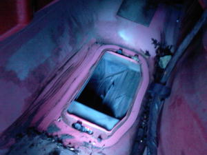

on voit deja le bloc chauffage, avec la main gauche, passer le doigt derriere le bloc resistance pour defaire la prise d'alim des resistances
il est facile d'enlever l'ecrou a gauche,
enlevez le bloc, profitez de nettoyer la jungle à la base du bloc chauffage, qui est prêt à recevoir le nouveau bloc.

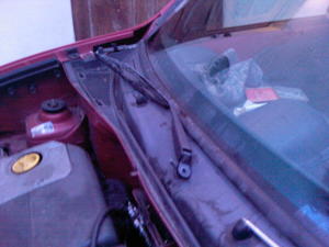

il faudra passer le tournevis entre les bras de l'essuis glace pour nelever l'ecrou de droite (anyway on peut y passer la main s'il tombe).
j'ai revissé a gauche puis a droite, remis le connecteur sur le blocet il faut ensuite remettre le plastique en le glissant bien dans la fente du caoutchouc du pare brise. Puis remettre le plastique, les deux rondelles a la base des essuies glace, le long caoutchouc mousse de fermeture du capot et refixez les essuies glaces en tapant à la main puis revisser et mettre le cabochon de protection de l'essuie glace de gauche.

Tout ce qu'il m'a fallu, c'est ce tournevis a douilles et deux douilles 13 et 10. J'ai passé 30 minutes à la casse et à peine 10 à remonter.
