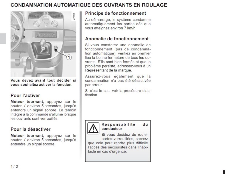

petite question sur l'anti car jacking?
le vendeur nous a dit que ce système ferme les portes a partir 30 kms, c'est a dire que personnes de l'extérieur peut ouvrir les portes dés qu'on s'arrête a un stop ou feu!
Mais savez vous si cela vous fait un petit bip ou bruit quand cela se ferme?
on a rien entendu et du coup on a pas pu contrôler ca!

Normalement,tu dois entendre le bruit du verrouillage, mais il faut qu'il soit "activé",pour cela lit ta notice il y a une manip à faire pour l'activer :
Du genre: démarrer en tenant le bouton manuel enclenché ou autre, sur ma Fiat, à l'arrêt mais contact mis,il faut réaliser une série de touche....

Sur le Kangoo 1 ça s'entend bien en tout cas Smile
Tu dois entendre le bruit normal du verrouillage centralisé comme si tu appuyais sur le bouton de verrouillage au tableau de bord.
Sinon comme l'a dit Dartagnan ça s'active par une manip (à demander chez Renault pour être sur)

MessageSujet: Re: système anti car jacking ?   Mar 23 Nov 2010 - 14:57
C'est une manip très simple à faire : voir page 1.12 de la notice
Appui long 5 secondes sur le bouton de verrouillage et vous activerez le verrouillage automatique des portières. Pour info quand le verrouillage est activé la led rouge est allumée.

J'ajoute que le bouton de fermeture des portes sur le tableau de porte a une petite lumière rouge qui s'allume quand les portes se verrouillent, c'est donc facile de savoir si ça s'est bien verrouillé (en plus le bruit de fermeture des portes est quand même assez audible, du moins tant qu'on écoute pas de la musique à fond comme moi...)
