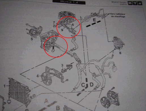

J'ai des suintements gras qui apparaissent sur mon bloc cylindres fonte :
J'ai une légère fuite de liquide de refroidissement sur le plan de joint du boitier calorstat :
Et on devine bien les dépôts blancs du liquide type D, entre le carter alu et le boitier calorstat en plastique noir.
Mon calorstat à été changé il y a quelques mois, son joint est neuf, le plan de joint avait été nettoyé et le serrage est bon.....
Cela fait quelques semaines que j'avais une odeur de "chaud" dans l'habitacle.... cette goutte tombe sur la fonderie du moteur et une évaporation âcre en découle...
J'ai entendu parlé des boitiers calorstats qui se "voilaient"........
Est ce une réalité ?
Quelle pâte à joint puis je utiliser pour réaliser une étanchéité qui compenserait cet éventuelle déformation ?
Avez vous déjà eu ce phénomène ?
Pouvez vous m'apporter votre expérience ?

Il est possible que le plan de joint soit déformé mais si je me souvient c'est un joint torique, qui accepte une petite déformation!
De toute façon, il faudra démonter, vérifier le plan de joint, son état coté boitier et culasse et contrôler qu'il n'y ait pas de fêlure!
Si il n'y a pas de fêlure, il est possible de rectifier le plan de joint du boitier en le passant sur une toile émeri fine posée sur une surface parfaitement plane! (l'outil utilisé s'appelle un "marbre" mais un carreau de carrelage peut faire l'affaire! vérifier sa planéité!
Technique utilisée sur les carters et culasses de vieilles bécanes!

Si il y a bien un joint torique, beurrer la gorge du joint, placer le joint et tartiner les surfaces boitier et culasse, attendre un peu et monter le boitier! serrage au couple, pas plus!
Quand à la déformation du boitier elle est souvent due à un serrage excessif! car la matière est "haute température"!

Merci à toi Rondibus,9
Je vais me procurer cette pâte à joint, et lors du prochain démontage, je remplacerai aussi le joint de la sortie de pompe à eau (situé sur la canne qui passe sous le collecteur fonte d'échappement) et je rectifierai la planéité du carter Alu et du boitier plastic du calorstat.
Le joint du calorstat n'est pas un torique mais un joint fendu qui reçoit la tôle plate du corps du calorstat (en N°9).
Effectivement il accepte normalement une déformation.
A moins que mon boitier plastique (en N°6) soit fendu !!
Je vais démonter tout cela et reprendre tout à neuf........

Aprés un passage chez Rino pour commander le joint torique de la tubulure acier, j'ai eu une INFO
J'ai appris que à 95% la fuite de viendrait pas du joint mais de la tubulure Acier elle même !!!!!
Effectivement, avec :
Un bloc Fonte
Une Culasse Alu
Une tubulure Acier
Peut être un ou deux paliers bronze
Une cavitation en sortie de pompe à eau........
Un liquide Type "D" qui à longtemps posé des problèmes sur tout les modèles
Comment voulez vous qu'il n'y ai pas de couple galvanique ????
On m'a conseillé de tout démonter et de commander les pièce qu'après examen minutieux !!!!!

J'ai trouvé cette pompe sur le net...
Mais effectivement c'est très compliqué de savoir...... Et je n'avais déjà pas vu de courroie à 4 stries, alors à 3 !!!!
Ma vieille pompe à tenu 10 ans et 80 000 km, j'aimerai bien repartir pour la même durée.....
