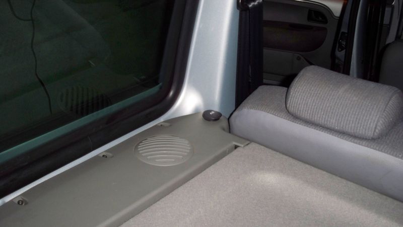

je veux mnter la même prise que tu as d'origine sur ton kangoo 2007.
Je l'ai achetée chez Renault, il reste à la monter. Smile
Il me semble qu'elle est sur un montant de plage arrière à côté du haut-parleur, c'est la que je veux la mettre.
Par contre je préfère du + permanent pour pour plusieurs raisons :
- y brancher mon chargeur de batterie
- pouvoir m'en servir contact coupé
je connais le risque d'oubli et de écharge batterie mais je ferais avec.
Si t'as des photos de ta prise d'origine ça m'intéresse (dessus, dessous).

Ca y est c'est fait.
La prise du fusible 5 était la ou je l'attendais cheers
Je me suis donc lancé pour percer un trou au diamètre de la prise 12V grace à une scie cloche diamètre 25mm :
On prend une grande respiration et on se lance :
Nickel king
Le 12V étant trouvé, il faut une bonne masse. Ca tombe bien la glissière de porte latérale gauche est vissée à cet endroit (accessible derrière le plastique d'éclairage de coffre) :
On remonte le tout et voila tout ce qu'on voit, le + qui vient de l'avant et la masse qui sort du cache. C'est le seul endroit ou on voit les cables, c'est invisible dans l'habitacle.
Et le résultat de la prise :
