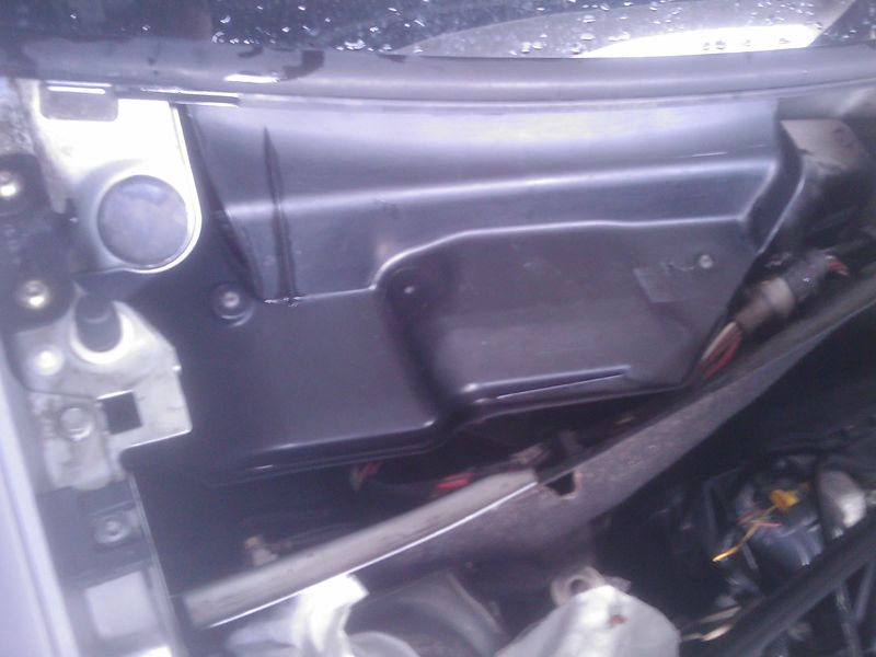

Salut à tous,
Je voudrais savoir s'il y a un filtre d'habitacle sur les Kangoo dci de 2004 en version Privilège (clim), car je n'en ai pas trouvé... Suspect
Et merci de me dire où il se trouve (s'il y en a un...) Very Happy

J'ai téléphoné à l'atelier du garage Renault près de chez moi, et je détiens la clé : il y a une trappe dans le cache en plastique noir qui se trouve au bas du pare-brise, ça je le savais, mais je n'avais rien trouvé d'autre qu'un autre cache en plastique...
Et bien il faut démonter ce deuxième cache (4 torx à priori) et ensuite on est censé avoir accès à un boitier dans lequel se trouve le filtre...avec 2 vis à enlever. Suspect
Je n'ai pas encore été voir, mais je trouve que ça fait beaucoup de contrainte pour changer un bête filtre d'habitacle! scratch

Ne cherche pas, il n'y a pas de filtre habitacle sur les Kangoos équipés de clim, j'en ai eu la surprise.

Sur le miens, je l'ai trouvé !! Mais bien caché .....
Il faut démonter les bras d'essuie-glace, dégrafer les caches lateraux de la grille d'auvent, retirer la grille d'auvent, puis retirer le cache plastique sous lequel se trouve enfin le boitier dans lequel est le filtre !!! Et là, Attention il faut avoir des mains de fillette pour changer le filtre !!!!

Je viens d'avoir comfirmation après mon entretien sur ma kangoo chez roro
il faut bien demonter tout les platiques
et il ma dit qu'on peu eviter de demonter les essui glaces mais il faut faire très attention
